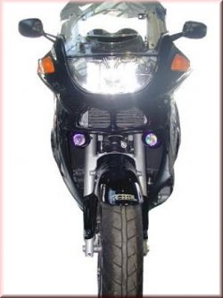

Unterschiede Hella DE Scheinwerfer zu MotoBozzo Scheinwerfer
Links der Hella DE Scheinwerfer, Rechts der MotoBozzo Scheinwerfer.
Der Versuch wurde in völliger Dunkelheit mit einem Scheinwerfer durchgeführt.
Befestigungspunkte der Montagewinkel für Scheinwerfer wie er z.B. von der Fa. MotoBonzo gliefert wird.
Hella Micro DE Leuchten sind vom Gehäuse und Halter her größer und können bei tiefem Eintauchen der Gabel das Schutzblech unter unglücklichen Voraussetzungen beschädigen oder verkratzen. Ein Lampentest auf einer völlig dunklen Straße hat ergeben, das die Hella Micro DE Nebelscheinwerfer kaum mehr Licht abgeben als die kleinen Eckigen Leuchten, bei der Leuchtweite waren die Hella Leuchten sogar unterlegen. Dieser Unterschied wird durch montieren besserer Leuchtmittel z.B. Phillips Premium Brenner mit 30 % mehr Lichtleistung bei 55 Watt wett gemacht.

Die MotoBozzo Leuchten haben serienmäßig einen Haltebügel, dieser hat 2 Langlöcher und paßt deshalb universell an alle K 1200 RS / GT Modelle, da alle am Ölkühler die gleichen Halteschrauben haben.
Diesem Halter liegt ein Gummiring bei der gegen Verdrehung schützt und verhindert das sich die eine Halteschraube löst.
Die Verkleidung muss ganz ab. (natürlich nicht die Hinteren).
Dann den Tank runter nehmen. (Wer die Schnellverschlüsse hat ist hier im Vorteil)
Jetzt das Plastik hinterm Lüfter rechts abbauen (2 Schrauben und hinten eine integrierte Plastikklemme).
Dann kommt man bequem an dem Relaiskasten.
Das Blinkerrelais ist das hintere schwarze oben hinter dem orangen Relais (Steuerrelais Kraftstoffwarnlampe). Man kann die Relais unten rauszeihen, die sitzen auf einer Leiste in einer Führungsschiene.
Die Ader für die Blinkerrückstellung ist braun/weis und führt 12V die beim Betätigen des Rückstellers gegen 0V (Masse) gezogen werden.
Da habe ich mein oranges Kabel vom Switch mit der Abzweigklemme angeklemmt (auf der Seite zum Rücksteller).
Die rote Ader vom Switch habe ich mit Hilfe der Klemme mit der grünen Ader vom orangen Relais verbunden. (Auf der linken Seite).
Ich habe den Switch und das Starkstromanschalterelais im Relaiskasten unterbringen können. Die Kabel habe ich alle rechts durch das Dichtungsgummi rausgeführt.
Masse habe ich oben an der Schaube abgegriffen.
Plus an der Batterie über eine Sicherung gesichert.
Die Lampen angeschraubt (Schaube auch für Masse genutzt) Plus angeschaltet und fertig.
