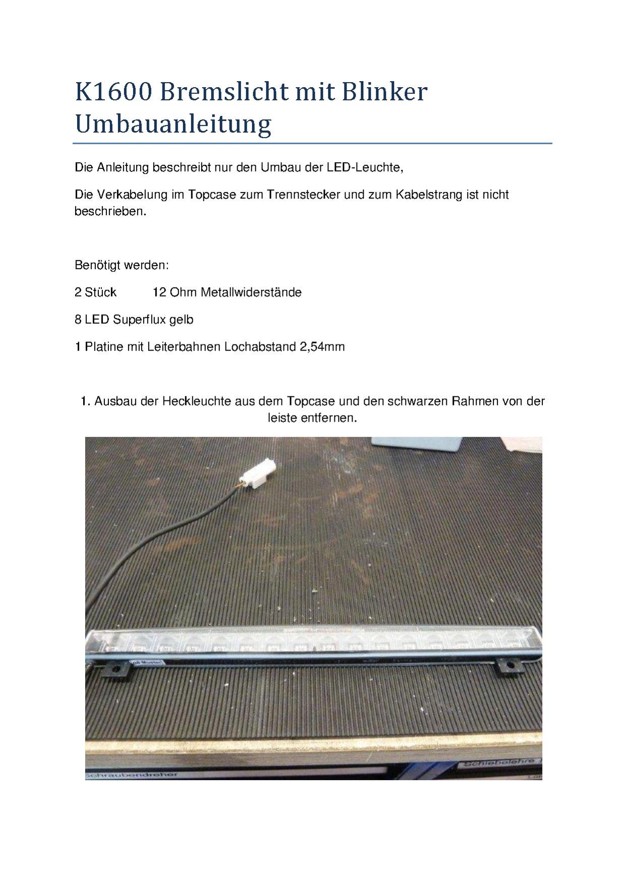

'''Blinkfunktion für Heckleuchte am Topcase
im folgenden PDF wird der Umbau der Heckleuchte im Topcase beschrieben,
damit die seitlichen LED's der Heckleuchte mit den Fahrtrichtungsanzeigern
blinken.
Umbauanleitung:
Video nach Umbau: hier klicken
Herzlichen Dank an Walter, der sich diesen Umbau ausgedacht hat
und die Umbauanleitung hier zur Verfügung stellt !
