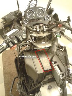

Der Tank ist nun frei zu sehen.
Datei:BlickAufTank K1200LT.jpg
  1. Benzinschläuche trennen (Einige haben Schlauchkupplungen)
  2. Tank abschrauben.
  3. Alle Entlüftungsschläuche und Kabel trennen.
  4. Tank abmontieren .
Jetzt ist die Luftfilteraufnahme zu sehen (Rechteckiger Kunststoffdeckel mit 4 Schrauben darunter ist der Filter.)
  1. Filter austauschen.
Jetzt wieder alles in umgekehrter Reihenfolge montieren.
