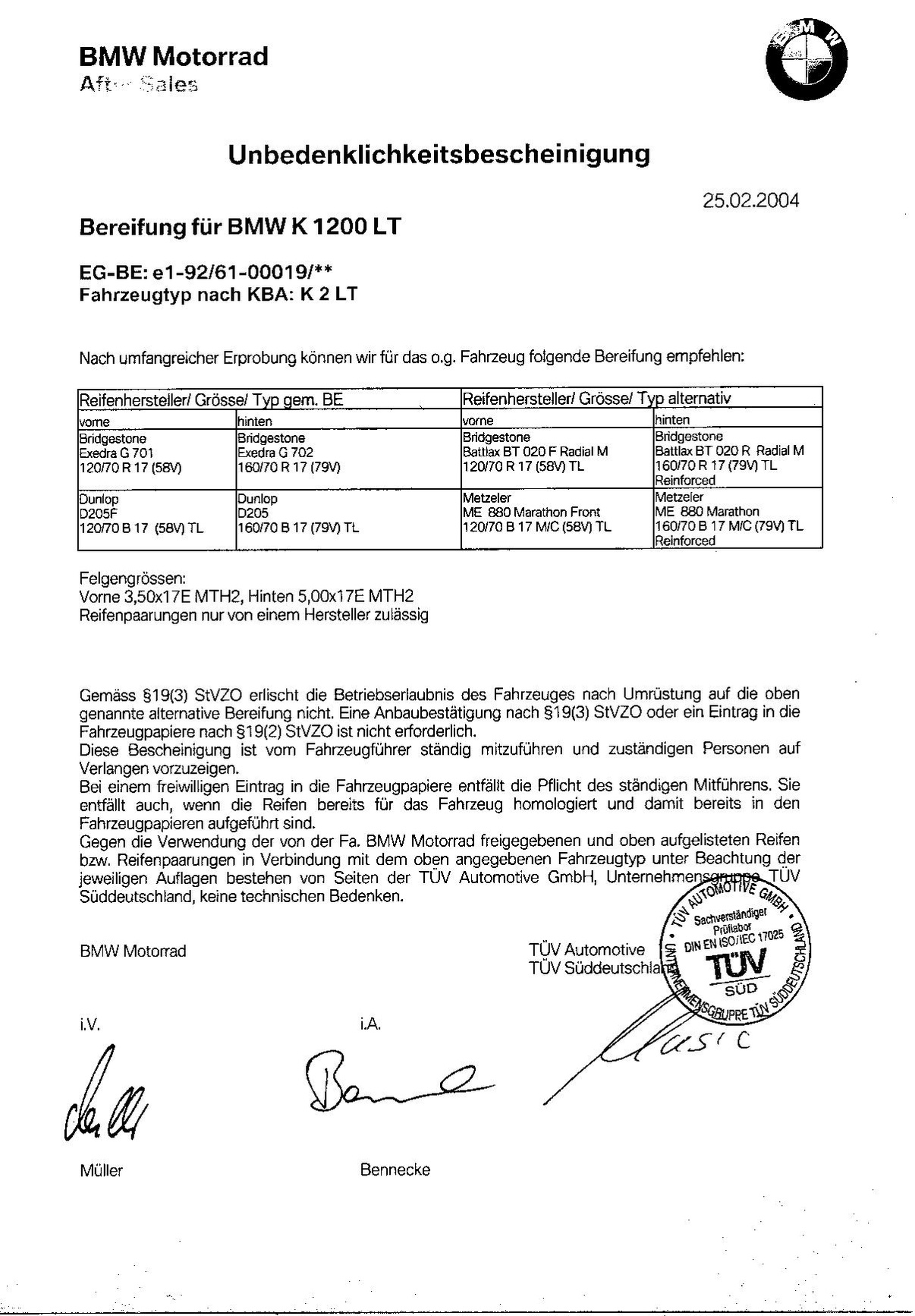

Achtung! Bei Reifenfreigaben können sich Änderungen innerhalb der Modelle ergeben. Bitte immer die aktuellen Freigaben beim Hersteller abfragen!
Wenn der gewählte Reifen nicht in den Papieren steht muss eine Freigabebescheinigung mitgeführt werden und auf verlangen vorgezeigt werden. Die Freigabebescheinigung muss vom Hersteller unterschrieben sein oder mit Stempel und Unterschrift des Reifenhändler versehen sein der die Übereinstimmung mit dem Original bestätigen kann. Eine Kopie wird üblicherweise anerkannt, muss aber nicht!
Felgengrössen
- Vorn 3,50x17E MTH2
- Hinten 5,00x17E MTH2
In Deutschland sind nur Reifenparungen von einem Hersteller zulässig!

Hier einige Freigabebescheinigungen zum runterladen.
Metzeler Dunlop Britgestone
