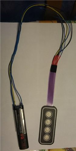

Eine selbstklebende Folientastatur mit Beschriftungsstreifen und einem
1x4 Tastenfeld vom Hersteller APEM (Teile-Nr.: AC3533 - EAN: 4016138691962) fand ich angebracht, desweitern wurde eine zusätzliche Fernbedienung der Antriebe gekauft.
Tastenfeld
Fernbedienung
Bei dieser wurden die 4 Taster und der gemeinsame Minus mit einzelnen Drähten nach außen geführt und mit einer 5 poligen Stiftleiste verbunden (z.B. von Conrad Electronic - Bestell-Nr.: 1580944-62).

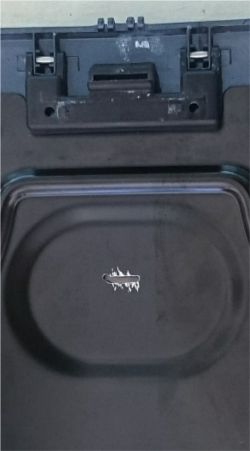

Durchführung angezeichnet
und eine Öffnung von etwa 2,6 x 16 mm gefräst.

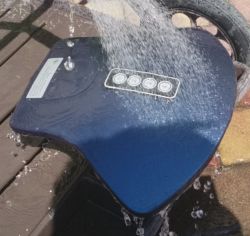

Bevor ich die Radioabdeckung wieder am Motorrad montiert habe wurde ein 1-stündiger Dichtheitstest mit einem Gartenschlauch und Brause durchgeführt.
Dichtheitstest
Dichtheitstest
