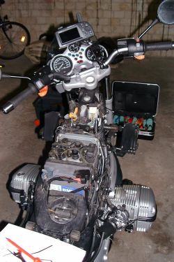

Vor dem Vergnügen des Fahrens mit Navigation steht erst einmal der Einbau, bzw. der Stromanschluss an.
Hier am Beispiel eines Garmin SPIII mit dem zugehörigen Kabel (mit offenen Enden).
Im Gegensatz zur R1150GS kommt man bei der R nicht ganz so einfach an die Batterie.
Nachdem die hinteren Seitenteile gelöst, die Ölkühlerverkleidungen entfernt und der Tank demontiert sind kommt man an die Batterie heran.
BMW R1150R nach Demontage
BMW R1150R Kabel mit offenen Enden an Batterie
