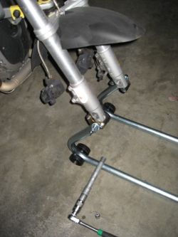

Vorderrad angehoben

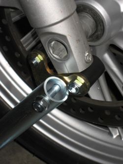

Halterung Montageständer
Vorderrad ausgebaut
Vorderrad anheben
Um den Vorderreifen zu wechseln ist das Vorderrad anzuheben. Eine Möglichkeit besteht darin den HeinGericke "Racing"-Montageständer vorne zu verwenden. Der "Racing"-Montageständer wird von Kern-Stabi gefertigt.
Die Aufbauanleitung ist zwar knapp gehalten, jedoch passt der Ständer perfekt für die R1200GS (und damit auch für die Gesamte R-Serie). Das Motorrad kann damit einfach aufgehoben werden und steht stabil.
